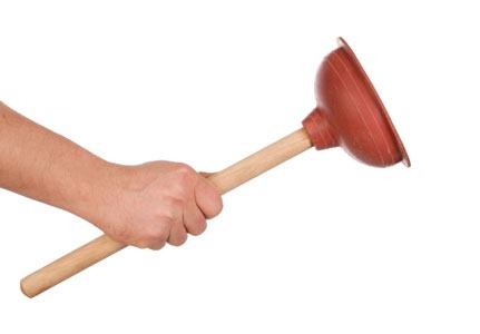

Um desentupidor de borracha caseiro é geralmente uma opção bastante boa para desentupir canos. O movimento vertical do desentupidor na maior parte dos casos é suficiente para por termo à obstrução, e dessa forma irá acabar com o problema rapidamente. Coloque a ventosa sobre o ralo e deixe a água acumular-se até cobrir toda a borracha. Segure no cabo e bombeie para baixo e para cima, até notar que o cano está desimpedido.
