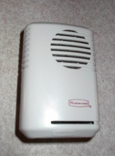

O alarme de porta resume-se a um pequeno mecanismo a pilhas que dinamiza uma sirene interior quando a porta é aberta. É pouco oneroso, mas de eficácia reduzida, uma vez que o ruído da sirene pode ser fraco, o aparelho não está preservado da destruição e um impacto mais forte é passível de desligar o som da sirene.
