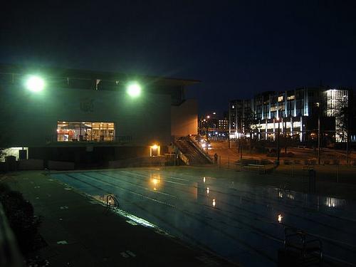

Se a habitação tiver jardim ou piscina, é de toda a conveniência instalar um circuito de iluminação nesses espaços, cobrindo (ou, neste caso, descobrindo) sobretudo as zonas mais recônditas.
