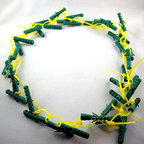

Universais – São buchas de nylon para serem aplicadas em superfícies ocas, construídas com tijolos, blocos e forros.
Bucha S – Use-a com alvenaria, pré-moldados, tijolo maciço e concreto, inclusive o celular. Observe se na base vem um número impresso. Este número informa a broca adequada para a perfuração e indica também que se trata de um produto confiável.
Metálica Expansiva – Este tipo vem previamente montado e acompanha um parafuso de rosca. Faça uso se estiver trabalhando com divisórias, blocos de gesso com ou sem fibras e acartonados, aglomerados de fibras ou madeira, e lã vegetal.
Longas de nylon – Indicadas para fixar batentes, tanto em superfícies sólidas, como em superfícies ocas. Pode vir acompanhada com pitão ou com gancho. A escolha dependerá do objeto que você deseja fixar.
Com mola e aberta – Modelo específico para fixar materiais que devem ficar suspensos. Sua aplicação é indicada, especialmente, para trabalho em lajes ou forros.
Cone de expansão metálico – Serve para materiais ocos ou maciços. É utilizada com a combinação de parafusos, que podem ser de cabeça panela ou chata.
Bucha Fu – Para qualquer tipo de tijolo – oco, maciço ou perfurado. Também para blocos de gesso e concreto, inclusive celular, ou qualquer outro material, conquanto tenha espessura de, no mínimo, 6 milímetros.
Embora tenha aplicação bem diversificada, sua capacidade de fixação está restrita para sustentar objetos leves, como pequenos armários de parede, lâmpadas, espelhos, trilhos, prateleiras, interruptores e acessórios de banheiro: saboneteiras, armários, cantoneiras e toalheiros.
