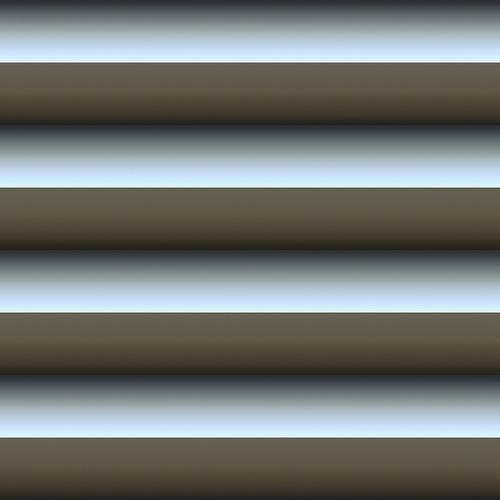

rua-direita rua-direita publicou: Telhas metálicas e suas opções na cobertura
Telhas são encontradas em materiais diversos, com formas, características e utilização distintas, determinadas por questões técnicas e apropriadas à construção em foco. As versões metálicas têm como atributo principal a leveza, garantindo cobertura de vãos extensos sem sobrecarga da estrutura.
A cobertura tem ganhado destaque nos projetos de construção mais modernos. Para melhor desempenho e extensão da vida útil, ela deve ser determinada durante elaboração dos projetos, para garantir sua integridade. Detalhes como ângulo de inclinação devem ser considerados na colocação das telhas. No caso de pouca inclinação, as águas pluviais escoarão com dificuldade, mas se houver inclinação em demasia, haverá problemas na sustentação do telhado.
As telhas metálicas, feitas em aço galvanizado, têm perfis capazes de atender às exigências dos mais distintos projetos arquitetônicos. Para telhados pequenos e médios são recomendadas as telhas onduladas 17. Econômicas, com espessuras de quarenta e três, cinqüenta, e sessenta e cinco milímetros, têm flexibilidade para cobrir arcos. A trapezoidal 25 cobre áreas extensas e fecha aberturas laterais. Muito leves, fáceis de manipular e conduzir, garantem ótima relação custo-benefício. Disponibilizadas nas mesmas espessuras das onduladas, têm design moderno e funcional.
Coberturas resistentes à carga, para áreas planas e vãos livres extensos, pedem a trapezoidal 40. É fabricada também na espessura de oitenta milímetros. Combinando resistência e leveza, as telhas trapezoidais 120, propiciam rápidas montagens, sendo destinadas especialmente a supermercados, shoppings e indústrias.
Para projetos que demarcam ambientes com equilíbrio acústico e térmico, opte pela telha forro. É projetada sobre a trapezoidal 40, com uma camada de poliuretano preenchendo os vazios dos trapézios, e formando um colchão isolante de trinta milímetros. Como serve de acabamento, a camada isolante é revestida com PVC na cor branca, que lhe confere um aspecto decorativo.
Em regiões com umidade do ar elevada, indicam-se telhas termoacústicas, que impedem gotejamentos decorrentes da água condensada pelo calor. Essas telhas contribuem para reduzir o consumo de energia, pois possibilita a utilização de aparelhos de refrigeração menos potentes. Diferentemente da telha forro, a termoacústica é construída com duas telhas, numa espécie de sanduíche recheado com uma camada de isolante.
Estes tipos de telhas também possuem diversidade de cores, que são aplicadas com técnicas de pré ou pós-pintura e garantem flexibilidade, resistência e qualidade. A quantidade de cores permite sua adequação aos mais diversificados projetos, sendo o fator diferencial da cobertura, que lhe confere beleza, durabilidade e unicidade.
