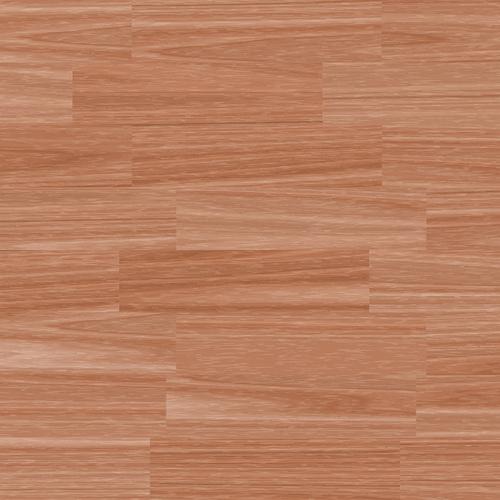

rua-direita rua-direita publicou: Pisos flutuantes
Os pisos flutuantes possuem alta resistência, são compostos de substratos (HPP/HDF) com contrabalança e revestidos com papel decorativo.
Foram chamados de flutuantes por ter sido este o termo encontrado para definir pisos que não são pregados ou colados no contra-piso, ou seja, eles são fixados por meio de seus encaixes macho e fêmea com cola a base de pva.
Para melhor entender de onde vem a resistência destes pisos:
O HPP é um painel de partículas de eucalipto termo-fixadas com resina.
Sua superfície é coberta com um revestimento decorativo impregnado, o que confere o padrão do piso, o HDF é a folha de laminado de papel fotográfico de alta qualidade com imagem de madeira.
Sobre o papel decorativo é aplicado o Overlay, que nada mais é do que a camada de proteção do piso.
E a contra face é revestida de papel Kraft, que é colocado no local com resina balanceadora.
Sua colocação deve ser feita por mão de obra especializada, preferencialmente indicada pelo fabricante, pois assim o consumidor não corre o risco de perder as garantias do produto e nem o desperdício de lâminas.
A conservação deste piso requer alguns cuidados como evitar objetos cortantes sobre o piso, os rodízios dos móveis devem ser feitos de poliuretano, os pés dos móveis revestidos com feltro, se derramado água sobre o piso o mesmo deve ser enxugado o mais rápido possível para evitar o inchamento deste e em caso de haver cupins no local de instalação, uma descupinização deve ser feita.
A limpeza pode ser feita com aspirador de pó (sendo que não pode raspar a lâmina), podem ser utilizadas também vassouras de cerdas macias e um pano úmido bem torcido. Semanalmente a limpeza pode ser feita com produtos como Veja ou Lysol, nunca utilizar produtos abrasivos. Não é recomendada a utilização de ceras, por gerarem camadas de gordura sobre o piso, o que gradativamente dificultara a limpeza.
Sua utilização requer alguns acessórios tais como rodapé 50 mm, perfil piso – parede, cordão, perfil T e frontal de escada.
As vantagens:
Instalação rápida e pratica
Maior estabilidade dimensional quando exposto ao calor e umidade
Resistência à queima por pontas de cigarros
Boa proteção contra atritos, riscos e marcas de sapatos de salto alto.
As desvantagens:
Dificuldade de conserto em casos de rasgos ou arranhões
Para remover imperfeições, fazer reparos ou retoques deve-se utilizar produtos apropriados e do mesmo fabricante do piso, preferencialmente trocar a peça.
Pode ser danificado por umidade excessiva
Não existe forma de restauração
