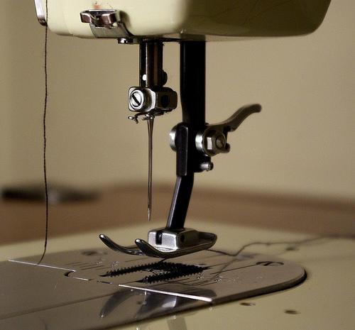

Quer a sua máquina de costura seja a sua principal ferramenta de trabalho quer a use apenas pontualmente para realizar pequenos trabalhos, você precisa de ter alguns cuidados de manutenção para que ela se mantenha em perfeitas condições durante mais tempo. Deixo aqui algumas dicas que irão prolongar o tempo de vida útil da sua máquina e fazer-lhe poupar muito dinheiro:
1.Mantenha-a limpa – Atente na sua máquina. Está coberta com manchas e sujeira? Bem, é provável que os interiores estejam bastante sujos. Comece por limpar toda a máquina com um pano húmido. Abra a caixa da bobine e use uma pinça para retirar qualquer fiapo (se você já não faz isso há muito tempo, haverá um monte). De seguida use ar comprimido para remover o pó das partes interiores da máquina, das fendas e dos buracos mais pequenos.
2. Lubrifique a sua máquina - Algumas máquinas são lubrificadas automaticamente, no entanto há outras que não.
Se este for o seu caso então deve lubrificá-la periodicamente. Após a lubrificação costure um tecido velho para evitar que o óleo que possa escorrer estrague o seu trabalho.
3.Verifique os cabos da sua máquina – Com o tempo os cabos desgastam-se e os fios podem ficar descobertos. Isto representa um perigo para si e quando isso se verificar deve mandar substituir esses cabos.
4.Se você costura o dia inteiro, então deve limpar a sua máquina no mínimo uma vez por mês para mantê-la em boas condições. Além disso, e como a sua máquina está sujeita a uma intensa carga de trabalho, você deve levá-la a um profissional, todos os anos, para ser calibrada e “limpa a fundo”.
5. Use as agulhas adequadas – Não use sempre a mesma agulha para todos os tipos de trabalho. Tecidos diferentes requerem agulhas diferentes. Para tecidos mais duros deve usar agulhas mais robustas e vice-versa. Informe-se sobre as agulhas adequadas para cada tipo de tecido e tenha sempre várias em casa.
Usar a agulha certa fará com que a máquina trabalhe de forma eficiente e protege o motor.
6. Mantenha a máquina coberta quando não está a trabalhar – Normalmente as máquinas trazem uma capa protetora. Se não tiver uma capa então compre uma ou faça você mesma, e cubra sempre a máquina quando não a estiver a usar.
Realizando estas tarefas de manutenção simples irá prolongar o tempo de vida da sua máquina, aumentar a eficiência e tirar maior partido dela.
