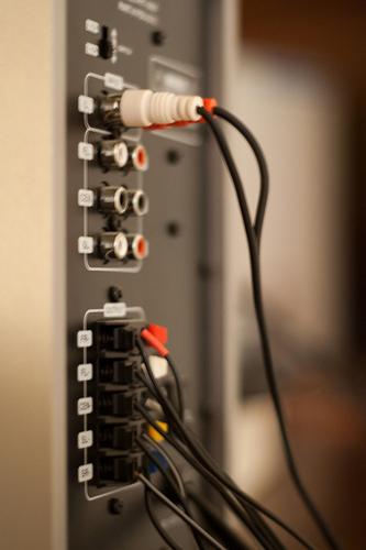

Primeiro verifique se o seu aparelho de som possui algumas dessas entradas: vídeo, cd, auxiliar ou áudio in. Alguns aparelhos possuem também a opção game. Todos os aparelhos de hoje possuem a maioria destas entradas e você precisará de apenas uma delas. Você vai precisar também de um cabo com dois plugs RCA (entrada de áudio) numa ponta e na outra um plug P2 que é igual a um plug de fone de ouvido. Este cabo é facilmente encontrado em lojas especializadas em artigos eletrônicos.
Qualquer dúvida diga para o atendente que você deseja fazer uma conexão do computador com o seu aparelho de som. Ele provavelmente saberá qual é o cabo correto. Desconecte as caixinhas do pc e na mesma entrada conecte a ponta do cabo que possui apenas um plug. Agora conecte a outra ponta do cabo que tem dois plugs nas entradas auxiliares do aparelho de som. Veja se seu aparelho possui as entradas Áudio in. L e R, ou seja Left (esquerda) e Right (direita). Estas entradas são próprias para fazer esse tipo de conexão, mas se caso não tiver, não tem problema, basta ligar os plugs nas entradas descritas acima e o efeito será o mesmo. Agora basta selecionar a entrada auxiliar utilizada e começar a ouvir. Simples não?
E se caso você não quiser ter o trabalho de ficar conectando e desconectando as caixinhas, basta comprar um duplicador P2. Esta peça possui uma entrada P2 numa ponta, onde é conectada ao computador e na outra ponta, com duas entradas, basta conectar o cabo das caixinhas em uma e o cabo do som na outra. Pronto, agora é só relaxar e curtir a melhor qualidade de som, seja filme ou música. Bom divertimento.
