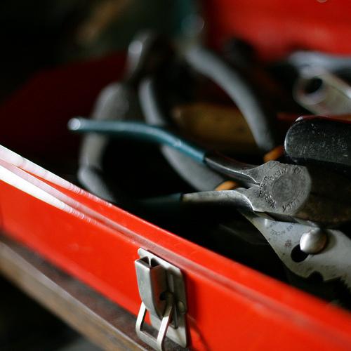

Para transportar as ferramentas de uma forma segura, é aconselhável socorrer-se de caixas, bolsas e cinturões especialmente fabricados para o efeito. As ferramentas afiadas requerem a utilização de bainhas. Nunca se devem colocar ferramentas nos bolsos da roupa que se tem vestida, e a subir e descer escadas, convém deixar, pelo menos, uma mão livre e cuidar para que, na iminência de uma queda, não haja azo a ferimentos provocados por lâminas ou pontas aguçadas. Adicionalmente, as ferramentas devem ir de tal modo acondicionadas que não ameacem cair nem lesionar quem as transporta.
