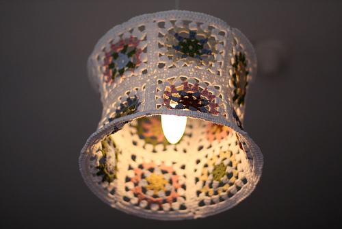

Para pendurar os candeeiros de teto, deve-se primeiramente fazer furos nas paredes com o uso de furadeiras para aplicação de buchas para instalação e através de ganchos roscados em ambientes de madeira ou alvenaria. Para fazer a perfuração é adequado tomar algumas providências prévias para evitar transtornos posteriores. Desligar o disjuntor e verificar na planta se não há encanação ou tubos e cabos pelo local em que se pretende pendurar o candeeiro. Também é fundamental posicionar os furos de acordo com o posicionamento da lâmpada no teto, medindo adequadamente o espaço com o uso de uma fita métrica. Depois é necessário fazer a perfuração, aplicar as buchas e os ganchos, em casa de tetos de alvenaria. Em tetos de madeira o mais indicado, dependendo do material do candeeiro é usar apenas os ganchos. Por último, coloca-se o candeeiro e pode-se ligá-lo.
Para ligar o candeeiro também é importante seguir alguns passos e precauções. Uma precaução importante é verificar com um detector de tensão se não está passando corrente no cabo. Depois de visto isso, pode-se instalar os condutores ao terminal. Normalmente os condutores do cabo elétrico são dois ou três e cada um possui uma cor diferente: azul, preto ou marrom e em alguns, há verde-amarelo.
O condutor preto ou marrom é o que conduz a corrente elétrica da rede de eletricidade até a lâmpada. Já o condutor azul faz o processo inverso, isto é, conduz a corrente elétrica da lâmpada para a rede de eletricidade. E, por fim, o verde-amarelo, quando está presente, é o condutor de proteção. Por lei ele não é um condutor obrigatório. Contudo é importante observar as instruções de instalação contidas no manual do produto a fim de verificar os dados.
Para fazer a instalação é necessário ligar os condutores ao terminal seguindo as cores, ou seja, preto com preto, azul com azul e o verde-amarelo. Se no terminal não tiver um local específico para este condutor de proteção, é preciso deixá-lo em posição afastada do terminal. Depois de estarem os condutores bem fixados ao terminal, pode-se ligar novamente os disjuntores e ligar o candeeiro para ver seu funcionamento, utilizando-o a partir daí.
