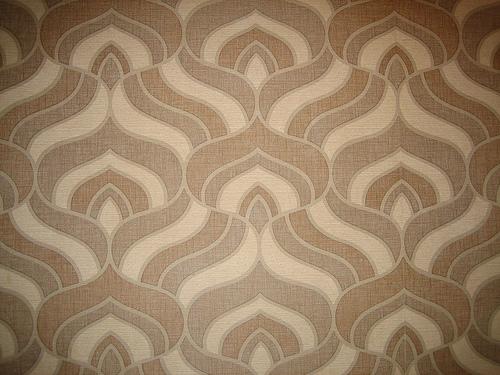

Todos nos lembramos da grande moda do papel de parede dos finais dos anos 70 e princípio dos anos 80. Com riscas, bolas, e losangos, mais umas pintinhas a acompanhar. A juntar a este estilo alegre e muitas vezes florido, as cores garridas predominavam, e o amarelo harmonizava-se com o vermelho e o castanho.
A moda passou num piscar de olhos e damos por nós, num novo século, a namorar novamente tal adorno para a nossa sala ou quarto.
Querem-se agora estampados diferentes e as cores garridas são agora acompanhadas muitas vezes com um estilo étnico tão em voga. Para os mais clássicos e discretos, escolhem-se papéis de parede com faixas neutras, em tons de creme e cinza claro. Enfim, a escolha é cada vez mais variada e como gostos não se discutem, existem papéis de parede que agradam a Gregos e Troianos.
