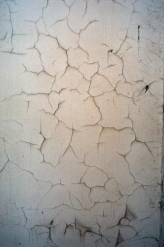

Paredes com pintura rachada e acabamento caindo, além de serem esteticamente muito desagradáveis é também sinal de problema, por isso a impermeabilização é tão importante na obra, mas se a sua casa está apresentando estes sintomas nas paredes logo após o término da construção ou mesmo depois de muitos anos isso significa que há infiltração em algum lugar. Você pode se perguntar como assim em algum lugar? É que parede descascando não significa que a infiltração comece onde ela dá sinal, por isso antes de sair aplicando impermeabilizante por todo imóvel, é necessário identificar a raiz do problema.
Muitas vezes a umidade está entrando na parede bem longe de onde o problema é apresentado, ou até mesmo pelo solo, isto porque a água busca um local para sair. Portanto antes de qualquer coisa procure focos de umidade como, por exemplo, encanamentos próximos (pode haver uma pequena fissura nos canos), água que fique empoçada junto à parede em dias de chuva, solo muito úmidos (geralmente em terrenos sobre lençóis freáticos e que necessitaram de aterramento), paredes que vertam umidade devido à alteração de temperatura do ambiente (banheiros) ou mesmo se a parede recebe muita chuva direta em seu exterior.
