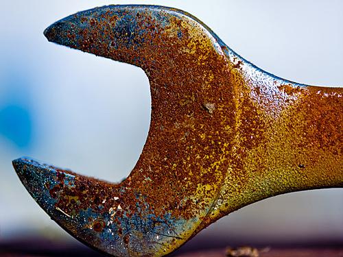

Os metais são propensos à corrosão, pela ação da água e do ar, tendem a enferrujar, como o aço e o ferro. Trata-se de uma reação de agentes naturais, em que a água torna-se levemente ácida, devido à acumulação de poeiras e outras sujidades.
A prevenção – é sempre melhor opção – esta requer medidas simples no caso de ferrugem, como pintura, limpeza do metal com álcool para remoção da gordura, aplicação de uma subcapa e/ou de uma camada de esmalte. Retocar defeitos de pintura impedirá que a reação aconteça e que o material em questão enferruje. No caso de ferramentas, que não permitem pintura, pode-se proteger utilizando lubrificantes ou óleos em camadas finas, e renovando-as com frequência.
Em armários de pequeno porte, cabe o uso de sílica em cristais, para absorção da humidade. É preciso, no entanto, que sejam secos regularmente. Sem prevenção, entretanto, resta conhecer algumas opções para livrar-se da ferrugem.
É importante eliminar a ferrugem assim que esta seja detetada e, se for em pequena quantidade, ainda melhor, pois mais rápido o objeto será restaurado. Em processo de formação, ela é rapidamente retirada com a fricção de lixas apropriadas sobre o objeto. Escovas feitas de arame são indicadas para grandes quantidades de ferrugem, para extrair crostas do material. Proteger os olhos é vital nesta tarefa.
Nos dois casos, depois da remoção, é essencial aplicar um neutralizador, ou usar tinta apropriada para galvanização ou de zinco. Qualquer um destes produtos, neutralizam e revestem a superfície com uma camada prateada, impedindo o retorno da ferrugem. O esmalte serve de acabamento após o uso de qualquer neutralizador, um agente anti-ferrugem pode substituir outros processos, mas deve ser aplicado com agilidade, devido à sua secagem rápida.
Em superfícies pintadas, é necessário raspar completamente a tinta, para perceber toda a extensão da ferrugem, e evitar sua expansão sob a tinta, que provoca “estalos”. Se a ferrugem tiver deixado manchas em superfícies não metálicas, proceda a uma pintura com uma subcapa de alumínio impermeável. A mancha ficará isolada e não terá contacto com outra camada de tinta ou papel de decoração, protegendo-os.
