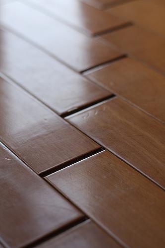

Para escurecer a madeira de móveis, pisos ou paredes em primeiro lugar é preciso identificar o estado da madeira, se há necessidade de tratamento anti-cupins, de ser lixada ou plainada. Basta um pequeno objeto com cupim dentro de casa para colocar em risco tudo que nela houver em madeira.
Você pode optar por simplesmente aplicar uma tinta escura sobre a madeira e pronto, mas com o tempo e a utilização esta pintura ficará comprometida e se houver cupim ou fungo na madeira, essa pintura somente irá adiar o problema e torná-lo ainda maior.
Se a madeira estiver crua e livre de cupins ou fungos lixe-a levemente para retirar imperfeições e farpas, limpe o pó com escova macia ou pano seco. Para um escurecimento mais prático é possível optar pela aplicação direta de verniz, existem diversas cores e tonalidades, passe o verniz com pincel puxando bem o produto e sempre tendo o cuidado de não carregar muito o pincel para evitar que o verniz escorra pela madeira. Caso deseje aplicar mais de uma mão de verniz, aguarde até que esteja completamente seco, este tempo de secagem pode variar de acordo com o clima. Deixe a madeira livre de contato com poeira durante a secagem do verniz.
Outra opção é aplicar na madeira Médium envelhecedor em tons como café ou betume, isso dará um escurecimento transparente à madeira e se desejar um acabamento brilhante basta aplicar verniz incolor, além de bonita a madeira ficará protegida. Vale a pena um investimento um pouco maior e comprar um verniz que já seja anti-cupim.
Este procedimento também pode ser utilizado em móveis de tonalidades claras.
Na madeira pintada com tinta esmalte ou óleo, é necessária a remoção com removedores de tinta e lixar a mesma.
O escurecimento também pode ser feito com tinta esmalte, em casas especializadas encontra-se uma grande diversidade de cores e tonalidades, além de tintas com baixo odor e de secagem rápida, mas se optar por uma tinta de secagem rápida a aplicação também deve ser rápida para evitar que pintura fique enrugada e muito cuidado com o escorrimento da tinta para evitar bolhas, essas imperfeições fazem com que a pintura descasque facilmente. A tinta esmalte pode ser aplicada com pincel ou rolo.
Lembre-se sempre de ter a certeza de que a madeira esteja bem seca antes de pintá-la para que a cor pintura fique parelha deixando diferenças apenas onde a madeira mostra seus veios e nós.
