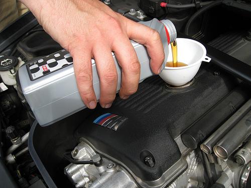

Quando chega o momento da troca do óleo duas são as opções: ou levá-lo em uma autorizada ou em uma mecânica para fazer essa troca ou em casa mesmo realizar a tarefa que deve seguir alguns passos bastante determinados e importantes. Em casa os passos são os seguintes: primeiro ligar o carro por alguns segundos, depois desligá-lo, deixá-lo parado e freado, levantá-lo com um macaco, sempre se certificando de que o carro está imóvel. Após é necessário pegar uma bacia em que será colocado o óleo usado. Essa bacia deverá ser colocada embaixo do tampão de drenagem, situado no cárter (depósito de óleo) do carro. Após deve-se retirar esse tampão e deixar o óleo sair. Depois de esvaziar o cárter, é aconselhado que o tampão seja limpo e colocado novamente, deixando-o firme.
Depois tem que se encontrar a posição do filtro, retirá-lo com a junta de borracha que fica entre ele e o motor . O ideal é limpar o filtro com um pano e umedecer com óleo novo a junta do filtro e colocá-los no lugar. Por último é só acrescentar o óleo novo. Para isso, deve-se abrir a tampa na parte de cima e colocar o óleo com um funil. A quantidade de óleo é indicada no manual do proprietário. Deve-se deixar o óleo alguns minutos e após fazer a medição. É aconselhável ligar o carro novamente e de novo fazer a medição do óleo que deve estar entre as medidas MIN e MAX. Caso não esteja é só acrescentar mais óleo até a medida MAX.
