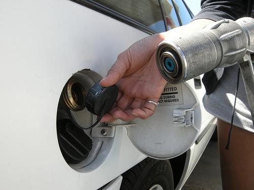

E se abastecer com gasóleo no lugar de gasolina?
Nesse caso, o gasóleo seria injetado nos cilindros do motor, as velas de ignição produziriam apenas centelhas e o motor não funcionaria.
E agora, o que fazer? Calma, não tenha medo, seu carro não vai a lugar nenhum.
Para solucionar o problema, leve seu veículo a uma oficina com a ajuda de um reboque. Peça para remover todo o gasóleo e encher o tanque com gasolina, quando o tanque estiver cheio, de a partida no carro mas não saia ainda da oficina, acione o motor e fique por um tempo, esse procedimento auxilia na limpeza dos injetores para que não cause danos com resíduos do gasóleo.
Após essa limpeza, o automóvel voltará a funcionar normalmente.
